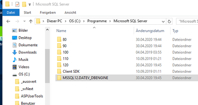

eine Verständnisfrage zu MS SQL Server :
Lässt sich der Speicherbedarf des 'log'-Ordners (siehe Screenshot) irgendwie begrenzen und/oder verkleinern, damit die Systempartition nicht an dem enormen Speicherbedarf des MS SQL Servers 'erstickt', oder anders gesagt, damit man nicht gezwungen wird, größere Festplatten einzubauen ?
der Log-Ordner hat momentan eine Größe von ca 200 GB, was mir so gar nicht gefällt, da der verfügbare Speicherplatz auf der Systempartition knapp wird.
( Die eigentlichen Daten bzw. die Datev-Datenbanken befinden sich ja auf einer anderen Partition, im Ordner WINDVSW1 )

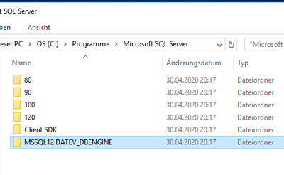

Hier wurde der SQL- Server seit Ewigkeiten nicht angefaßt.
Nachricht 9 von 36
3508 Mal angesehen

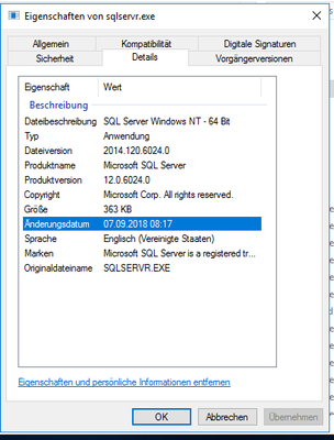

Warum sollte er auch angefasst werden ?  Das Erstellungsdatum lässt ja keine Rückschlüsse auf
autom. Sicherung usw. zu.
Mein Erstellunsdatum ist vom 23.9.2016, autom. Datensicherung läuft immer durch. Daher sind auch im /data- ordner entsprechend aktuelle Dateien.

Hallo Herr Eberhardt vom wunderschönen @bodensee ,
die Info von @martinkolberg war nicht wg. dem Erstellungsdatum interessant, sondern wg. der Größe des Inhalts.
Bei dieser 'schnuckeligen' Mini-Größe von ca 100 MB muss man nichts 'anfassen'. Man könnte ja versehentlich etwas 'zerbrechen' 😁

Nachricht 29 von 36
3115 Mal angesehen
    Hallo, das muss ich leider revidieren. Oben DVD 12.1 mit SQL 2014 SP2. Unten nach Update auf 13.1 SQL 2014 SP3.

3086 Mal angesehen
leider waren die Markierungen der Dateiversion in den Screenshots evtl. etwas Suboptimal.
Über die dort auch angezeigte Dateiversion lässt sich der SP Stand auf dieser MS Seite ermitteln:
https://support.microsoft.com/de-de/help/2936603/sql-server-2014-build-versions
Da die Release Planung der Microsoft ServicePacks nicht immer in die Release Planung der DATEV DVDs passt,
und ein Service Pack des SQL Servers immer mit allen DATEV Anwendungen getestet werden muss, kann es aber einen DVD Zyklus dauern bis das Service Pack in die DATEV Installation eingebunden ist.
