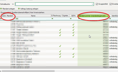

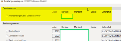

wir verlieren so langsam den Überblick, welcher Mandant eine Unterberaternummer hat, wem die Kosten berechnet wurden und wofür (nur UO oder "Selbstbucher") er diese hat. Ich spreche von rund 150 Einträgen, Tendenz steigend.
Fragen dazu, auch @DATEV:
  1. In der Serviceanwendung Beraternummern gibt es eine Spalte Hinweise. Wie kann ich dort Einträge erfassen?
  2. Ich kann eine Leistung "mandantengenutzte Beraternummer" im Arbeitsplatz anlegen. Was bringt mir das genau?
  3. Wieso gibt es immer noch keine direkte Verknüpfung zwischen einem Mandanten (von mir aus auch "Adressaten") und einer Unterberaternummer? Im Regelfall sind die Firmen/Personen, für die wir eine Nummer beantragen, auch unsere Mandanten. Dazu kommt die doppelte Stammdatenpflege, inkl. Kontaktdaten
  4. Wenn es diese Verknüpfung denn gäbe, würde ich die auch gerne als Spalte im DATEV Arbeitsplatz einblenden. Oder geht das heute schon?
  5. Mir fehlt auch eine schnelle Übersicht, welche Smartcards an eine Unterberaternummer gekoppelt sind (der Aufruf der Administration in UO - am besten als Freigabe für alle Mitarbeiter - kann auch nicht die Lösung sein).
  6. Genauso hilfreich wäre ein schneller Überblick, welche Produkte(-gruppen) für eine Beraternummer bestellt wurden (Personalwirtschaft, Rechnungswesen...). Auch hier möchte ich nicht ständig die Mitarbeiter in die dazugehörige Service-Anwendung schicken.
  7. Nachtrag: Sofern wir (nachträglich) das Mandanten-Direktgeschäft einrichten -> wie kann ich später noch erkennen, für welche Produktgruppen wir ursprünglich die Zustimmung erteilt haben (bezogen auf die Möglichkeit, die Freigabe direkt online per Smartcard zu erteilen)? Muss ich mir da jetzt immer den "Screenshot" aufbewahren?
    Aus meiner Sicht sind die ganzen Informationen bzw. Stammdaten viel zu weit verstreut und in Einzelanwendungen abrufbar.
    Als Alternative kann ich mir derzeit vorstellen:
    In den Stammdaten (EO Comfort) wird das (neue) Feld "Information/Merkmal" (natürlich immer manuell....) bei den Mandanten mit Unterberaternummer hinterlegt. In das Feld Bemerkung wird die eigene Beraternummer aufgenommen. Ggf. werde auch mehrere Einträge angelegt, z.B. nur für UO / Selbstbucher Fibu usw.
    Für Tipps / Anregungen bin ich immer dankbar.

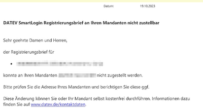

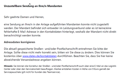

    Hallo DATEV,
    Hallo an alle mitlesenden Programmierer und Schnittstellen-Experten,
    ich fasse hier nochmal nach: wenn es Ideas für den Bereich Office-Management gäbe, stände dort jetzt sinngemäß:
    "Ich möchte nie wieder solche Meldungen erhalten -> siehe Bild unten"
    [Die Lösung war: die Adresse hatte sich geändert]
    Die im Hinweis genannte mögliche Kontaktaufnahme per E-Mail durch DATEV finde ich übrigens auch eher unpassend. Die Mandantschaft muss jetzt nicht auch noch auf die Schwächen unserer Software im Bereich der Stammdatenpflege hingewiesen werden.
    Mein Problem: die 270 Unterberaternummern (Tendenz steigend) haben auch Stammdaten. Und die wollen sich nicht mit den zentralen Stammdaten synchronisieren, wenn es dort Änderungen gibt. Und zwar schon seit Erfindung der Unterberaternummern.
    • Kennt jemand dafür inzwischen eine praktikable Lösung / Schnittstelle / Drittanbieter...?
      • sowas wie "DATEV_Adressat-Mdt2DATEV_Unterberater"
    • Wie kann ich massenhaft & einmalig eine Art Soll/Ist-Vergleich der Stammdaten vornehmen?
    • Wie kann ich dauerhaft die Datenqualität sicherstellen?
    @DATEV: Oder gibt es schon eine ISWL-Lösung dazu (die für mich eigentlich kostenlos sein sollte)?

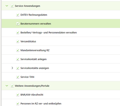

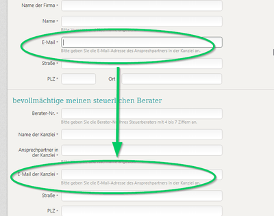

    Kleines Update hierzu:
    Ich habe der freundlichen Mitarbeiterin aus der Buchhaltungs-Abteilung (war der einzige/letzte MIdentity der zu kündigen Unterberaternummer) diesen Link hier Vollmacht für vertragliche Erklärungen gegenüber DATEV eG - DATEV Hilfe-Center mit kurzen Erläuterungen geschickt.
    Sie hat das Online-Formular (nicht die PDF-Variante) ausgefüllt und konnte das problemlos absenden (natürlich nach mündlicher Freigabe der Geschäftsleitung vor Ort).
    Der Mandantenübertrag über die Serviceanwendungen (nicht online, sondern aus dem Arbeitsplatz heraus) bei uns in der Kanzlei hat am nächsten Tag direkt geklappt.
    Also alles prima 🙂 - kann ich auch nur weiterempfehlen! 👍
    Zwei Anmerkungen nur noch dazu:
    1) Die doppelte Abfrage der E-Mail-Adresse des Ansprechpartners (Online-Formular) in der Kanzlei war verwirrend (konkret stand ich dann zweimal dort):
    2) Ich konnte nicht erkennen, ob für dieses Online-Formular bestimmte Einträge in der Rechteverwaltung online (datev.de) freigeschaltet sein müssen.  Das Dokument  1008437 erwähnt solche Vollmachten nicht.
    Vorsorglich stand hier vorher alles auf "grün", damit hat es auf jeden Fall funktioniert:
    Wenn es da Abhängigkeiten gibt wüsste ich noch gerne: welche?

    Das mit der (oberen) E-Mail-Adresse ist laut DATEV-Auskunft wohl so gewollt (darüber bin ich auch gestolpert); dann wird die Kanzlei gleich über die Vollmacht informiert.
    Eine gesonderte Info über die Vollmacht per Mail oder in einem Programm habe ich allerdings nicht gefunden.

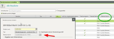

    Hallo Daniel @metalposaunist,
    mal ein Gedanke zur Selbst-Organisation:  wäre das nicht möglich, in der Beraternummernverwaltung hier über die Spalte "Betreut durch" mit einer Dummy-Hauptberaternummer zu arbeiten?
    Also bei Dir z.B. betreut durch:
    a) 11111 Megra StB (bestehende Haupt-Beraternummer = bedeutet noch ohne Vollmacht)

    Hallo @Margarita_Ludwig,
    heute kam wieder so ein Fall, den ich gerne dadurch vermieden hätte, dass die Beraternummern endlich fest einer Mandantennummer zugeordnet werden und sich dann bei Adressänderungen automatisch synchronisieren:
    Wir kümmern uns gerne um die Adressänderungen unserer Mandanten, aber dann bitte nur 1x an zentraler Stelle.
    Wird das im Zuge dieser ganzen Thematik "Basisdaten Online" irgendwann mal grundlegend überarbeitet?
    Vgl. auch: Unterberaternummern organisieren/verwalten - Hinweise etc. und Verknüpfung mit zentralen Mandanten

    Ich stelle grade durch Zufall fest, dass ich im Arbeitsplatz eine Spalte "Beraternummer (mandantengenutzt)" einblenden kann.
    Ich weiß nicht wie lange das schon möglich ist, aber ich sehe jetzt endlich die Chance, hier meine schon lange geforderte 1zu1-Beziehung der Beraternummer zur Mandantennummer abzubilden - die ich dann auch immer wieder für Analysen nutzen kann.
    Danke DATEV!
