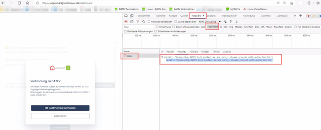

Termin mit Remote Aufschaltung taxy.io:
- Problem vorgeführt - Erkenntnis => alle Vorarbeiten der Kanzlei wurden korrekt vorgenommen!
- Im MS Edge Browser (rechte Maustaste / untersuchen!)
- Ergebnis der Untersuchung: Fehler => Requesting DATEV info failed.....
Diese Fehlermeldung und Erkenntnis geht jetzt an die Entwicklung von taxy.io mit hoffentlich baldiger Rückmeldung!
=> Ich halte Sie auf dem Laufenden!  ... bis dahin ... frohes arbeiten 😉

Hallo liebe Community,
nachdem ich heute aus dem Urlaub zurück bin und meine Kollegin in der Abwesenheit die Rückfragen und diversen Test´s mit taxy.io durchgeführt hat, stehen wir nach wir vor mit dem gleichen Ergebnis da!
Parallel dazu wurde eine "grüne Wiese" Installation eines DATEV Arbeitsplatzes (ohne Virenscanner/ohne Firewall) in Betrieb genommen um dann zu testen. Alles ohne Erfolg mit gleichem Ergebnis! (=> Keine Synchronisation möglich!)
Unterschiedlichste Browser wurden getestet, ebenfalls ohne Erfolg!
Heute ging eine Mail an die GF raus, mal sehn wie die sich dazu äußert!

Liebe SmartGrundsteuer Community,
seit letzter Woche funktioniert nun endlich die Synchronisation mit DATEV.
Es war tatsächlich ein Update von Taxy.io notwendig, um das Problem zu beheben.
Deshalb: ... bitte alle mal testen, ob es bei Ihnen nun auch funktioniert!
