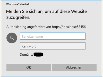

Mich begrüßt seit heute:
Ich habe mir das DHC angeschaut aber die Lösung ist doch keine echte Lösung? Wie will DATEV denn Standards schaffen, wenn sich mit der Abhilfe jeder seinen eigenen Workaround baut, den DATEV in Zukunft wissen, überwachen und beachten muss, wenn DATEV neue Anwendungen programmiert?! 😫

Was ist übrigens dieser localhost:58467 ?   Ich habe ja exakt den gleichen. Ist das ein Zeiger auf den Quasiserver (ja ich weiss man nimmt eigentlich eine richtige Serverumgebung...) ?

localhost ist immer die Maschine selber, an der die Meldung auftritt. Man könnte auch 127.0.0.1 schreiben. Port 58456 oder weitere sind einfach gesagt Türen, die gerade nach einem 3G Nachweis fragen und man den vorzeigen soll. Wenn man aber Workarounds oder bestimmte Optionen hat, kommt man automatisch rein. Quasi, wenn man 4-fach geimpft ist und alle Restriktionen entfallen (ja, die aktuellen real live Entscheidungen der Politik sehen anders aus, ich weiß).
Zumal es immer andere Ports sind 😖:
58455
58456
58467
Ist das jetzt meine Abhilfe? #RZK77184

zu der Frage mit den Ports 58456 ist ein Port vom einem Rest Service der immer dann vorhanden ist wenn eine RZ-Komm installiert ist. Der verrät den Browser Anwendungen (und auch den installieren DATEV Anwendungen die REST verwenden) wo der Kommserver zu finden ist.
Port 58457 kenne ich nicht.
Port 58455 ist der Port der verwendet wird wenn die Anmeldung im Browser fertig ist und das Ergebnis zurück an den Prozess der installierten DATEV Anwendung geht.
Zum Screenshot mit den Anmeldedaten: der Rest Service hinter localhost:58456 will eine Windows Anmeldung, der Browser reicht die Anmeldedaten des angemeldeten Benutezr normalerweise automatisch weiter, wenn nicht dann ist localhost nicht in der Intranet Zone. Auch der Chrome und Edge nutzen die IE Zonen. Es gibt auch eigene Gruppenrichtlinien (authserverallowlist, siehe Zulassungsliste für Authentifizierungsserver (admx.help)) dafür, wenn die nicht gesetzt ist dann greifen die IE Zonen.
Edit: die 404 bei 58455 ist ein Zeichen dafür das der Prozess nicht mehr auf die Antwort vom Browser wartet und aufgehört hat unter der URL zu "lauschen". Da sollte dann in der Anwendung eine Fehlermeldung stehen. Das passiert bei Timeouts (nach 2 Minuten wartet der Prozess nicht mehr weiter) oder wenn der Prozess der Meinung ist das der Browser geschlossen wurde. Die Browserüberwachung funktioniert leider nicht immer, in dem Fall kann man die auch ausschalten:
