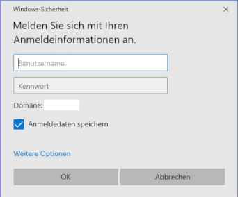

wir haben einige Notebooks mit WIndows 10 neu in Betrieb genommen und haben bei der Nutzung außerhalb der Domäne (z.B. bei Mandanten) das Problem, dass nach der Windows -Anmeldung noch drei Fenster der Windows-Security (siehe oben) kommen die wieder eine Anmeldung verlangen.
Wir finden einfach keine Lösung. Bei DATEV ist seit zwei Wochen ein Ticket offen aber wir haben bisher leider keine Antwort bekommen.
Das Verhalten lässt sich auch auf einer Test-Virtuellen-Maschine (mit Notebook-Installation gemäß Anleitung DATEV) mit Windows 10 nachvollziehen, ist also nicht von der Hardware der Notebooks abhängig.
Hat jemand eine Idee oder kennt das Problem?
Dnake im Voraus für jede Hilfe.

Erst einmal herzlichen Dank für die bisherigen Antworten,
ich konnte das Problem dahingehend eingrenzen, dass ich identifizieren konnte welche Tasks die Anmeldefenster verursachen:
Wenn ich diese über Autoruns deaktiviere, sind zwei der drei Anmeldefenster weg bzw. erscheinen nicht mehr. Den dritten Task für das dritte Fenster muss ich noch herausfinden.
Die Anmeldefenster erscheinen nur wenn das Gerät außerhalt des Domänennetzwerks eingesetzt wird. Intern nicht.
Geben die User draußen bei den Anmeldefenstern falsche Zugangsdaten ein und melden sich wieder in der Kanzlei in der Domäne ein, haben sie keinen Zugriff mehr auf die Netzlaufwerke bzw diese werden nicht mehr verbunden.
Das es bei Notebooks genau so auftritt wie bei meiner Test-VM kann ich Gerätespezifikas wohl ausschließen. Ich habe auf der betreffenden Test-VM alle GPOs abgeschaltet. Es werden keine mehr auf diese angwewendet.
Ich habe auch schon den Zustand der Domäne, Replikation usw. untersucht. Ich fand keine Probleme bzw. Hinweise auf mein Problem.
Bin da grad etwas ratlos.
