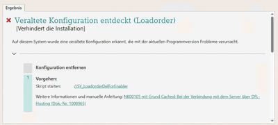

unsere Installationsvoraussetzungsprüfung vor Beginn eines Updates prüft seit dem 16.12.24 folgende Bedingungen am Datenbank-Server und bricht bei "True" die Installation ab:
  • System ist ein Server Betriebssystem
  • System hat den PC-Info Use 0 Wert. Das bedeutet auf diesem System soll ein ConfigDB Server gestartet werden.
  • In der Registry unter HKEY_LOCAL_MACHINE\SYSTEM\CurrentControlSet\Services\Datev.Framework.RemoteServiceModel.EnablerService
    ist ein Group Eintrag mit dem Wert DATEV vorhanden.
Warum haben wir diese Prüfung eingebaut?
Im Service sind nach der Installation der DATEV-Programme V 18.0 viele Fälle mit folgenden Fehlerbildern aufgetreten:
  • Nach dem Start des Servers konnte dieser nicht mehr erreicht werden.
  • Während der Netzweiten Aktualisierung wurden Programme nicht installiert, weil die Datenpfade vom Datenbank-Server nicht mehr erreichbar waren.
  • Der Aufruf vom DATEV Arbeitsplatz brachte Fehlermeldungen in Verbindung mit der Benutzer- und Rechteverwaltung
  • usw.
Um erst gar keine Fehlersituation zu erzeugen, haben wir uns für die Prüfung und den Abbruch entschieden.
Als Ursache konnte eine alte Loadorder Konfiguration ermittelt werden.
Seit den DATEV-Programmen Version 14.0 (2020) wird bei Neu-Installationen am Datenbank-Server keine Loadorder mehr eingerichtet, aber Altsysteme und Systeme die durch Im-Place upgrade die Altkonfiguration übernommen haben, sind potentiell von dem Problem betroffen.
Durch eine Änderung in den DATEV Framework-Diensten kommt es zu Problemen in Verbindung mit dieser alten Konfiguration.
Die fehlerbereinigte DATEV Framework wird zu den DATEV-Programmen 19.0 ausgeliefert und im Moment schon pilotiert.
Damit Ihre Datenbank-Server beim Jahreswechsel nicht mit einer roten Lampe stehen bleiben, führen Sie unbedingt im Vorfeld das Hilfecenter-Dokument, welches auch in der roten Lampe verlinkt wäre, aus:
https://apps.datev.de/help-center/documents/1008965
Betroffen sind alle Datenbank-Server, die vor den DATEV-Programmen Version 14.0 (2020) erstmalig eingerichtet  wurden, also vorrangig WINDWS Server 2016.

janm
Nachricht 10 von 12
698 Mal angesehen
Wenn der Eintrag da ist, erspart das vorherige Löschen folgenden Installations-Stopp:
Michael_Crome
Nachricht 11 von 12
697 Mal angesehen
um vorbereitet zu sein, können Sie am Fileserver den Registry Eintrag löschen, oder bequemer das Skript, enthalten im Dokument www.datev.de/hilfe/1008965, am Fileserver ausführen. Das Skript löscht den Eintrag, wenn er vorhanden ist.
Danach bleibt die Installationsvoraussetzungsprüfung nicht stehen.
