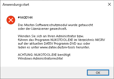

Liebe Community,
hat jemand schon den Fehler nach dem Austausch des Softwareschutzmoduls gehabt? Wir hatten noch ein altes SWM nach dem Motto „never change a running system“. Jetzt musste es getauscht werden, weil es ab August 2023 nicht mehr verwendet werden kann. Heute kam dann die Meldung, dass ich die Lizenzen abrufen kann, der letzte Schritt lt. DATEV-Anleitung zu diesem Thema.
Und jetzt gibt es das Problem, dass ich am Server obige Fehlermeldung erhalte.

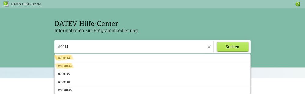

Wenn ich im DATEV Hilfe Center hiernach suche bekomme ich die Meldung auch zur Auswahl angeboten:
Wenn ich dann aber die Fehlermeldung auswähle bekomme ich dieses Ergebnis:
Kann mir jemand ad hoc Lösungsansätze geben?

Gibt's auch eine sprechende Meldung oder nur NK00144 ohne alles? Hast Du mal in den Service Anwendungen > Hard- und Software geschaut, welches SWM dort als Master-SWM hinterlegt ist? Selbst wenn man die Lizenzen aus dem RZ abruft aber dort noch das falsche Master-SWM hinterlegt ist, passen die abgerufenen Lizenzen nicht zum angesteckten SWM.
Wenn das falsche Master-SWM hinterlegt ist, kann das nur das DATEV LogistikCenter meiner Meinung nach ändern. Ob man bis dahin etwas tun kann, damit's wieder läuft, kann ich nicht genau sagen. Vielleicht hilft "Ersatz-SWM aktivieren"? Ist nur ein Schuss ins Blaue.

Die Meldung ist die hier:
In den Service-Anwendungen ist (auch) die richtige Nummer des neuen SWM hinterlegt.
Das Ersatz-SWM aktivieren habe ich ja gerade hinter mir - der Wechsel hat ja gerade stattgefunden.
Was sehr seltsam ist: an den Clients kann ich normal die Programm aufrufen und arbeiten. Lizenzpool ist konsistent. Nur am Server kann ich hier nichts mehr. Ich rufe morgen mal bei der DATEV an. Sehr komisch...
Edit: die Nukotool.exe gibt es unter dem angegebenen Download-Link auch nicht und eine DVD habe ich hier nicht mehr rumliegen... Könnte mir jetzt ein ISO herunterladen, das ist mir für so eine Aktion aber etwas übertrieben.

So, Teleperformance (ehemals 24Help) musste ran - der Nuko-PIN-Tausch (so heißt es wohl) hat den Fehler behoben. Ich musste das Tool BRV-Anpassung (ehemals Nukotool) von der DATEV Website ausführen und der Dame einen PIN durchgeben, woraufhin ich von ihr wiederum einen PIN zur Eingabe erhalten habe. Man kan sich hier also nicht selber helfen wenn dieser Fehler auftritt.
Was es letztlich war wird man jetzt wohl nicht herausfinden.

die Meldung gibt es schon seit NUKO-Zeiten. Sie tritt beim Wechsel des Master-SWM auf, wenn die Benutzer- und Rechteverwaltung (früher Nutzungskontrolle) NICHT installiert ist. Das sollte also nur an "reinen" Servern (ohne Arbeitsplatz, RZ-Komm etc.) auftreten.

Exakt diese Umgebung ist es hier auch. Danke trotzdem für den Hinweis, den sich die DATEV für dieses Szenario mal genauer anschauen sollte (ist ja vermeidbar).
