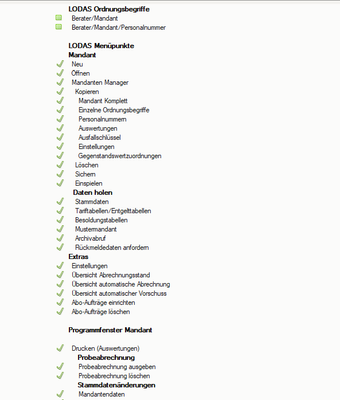

@StefanVollbrecht , was Sie dann einschränkend lesen lassen wollen, können Sie dann entweder selbst festlegen über die Rechteverwaltung (als Beispiel):
oder wir @andrereissig geschrieben hat, über ein "Prüferprofil". Je nachdem, was Sie möchten.
