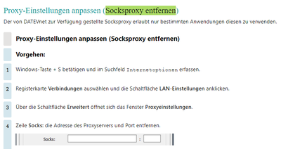

Wir waren auch davon ausgegangen, dass jeder DATEV-Nutzer edudip individuell freischalten lassen muss.
Der Servicekontakt hat jetzt aber bestätigt, dass die Whitelist für alle DATEVnet-Nutzer geführt und edudip schon "seit Jahren" in der Whitelist geführt sei.
Wir sollten das Dokument abarbeiten, dann würde es funktionieren. Deswegen haben wir jetzt insbesondere den
Socksproxy entfernt:
Mal sehen, ob morgen das Seminar von Graf über DATEVnet läuft.
Daniel Kühn

Nachricht 16 von 21
1295 Mal angesehen
das Seminar läuft jetzt über DATEVnet fehlerfrei. Die Lösung war dann tatsächlich die Löschung des Socksproxy.
Ob das jetzt eine Herabsetzung der Sicherheit ist, kann ich nicht beurteilen.
VG Daniel Kühn
