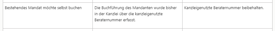

Ich habe dazu noch eine Info von meinen Rechnungswesen-Kollegen bekommen:
Im Dokument Wahl der Beraternummer bei selbstbuchenden Mandanten (Dok.-Nr. 1080952) sind Hintergrundinformationen und Handlungsempfehlungen zur Wahl der genutzten Beraternummer beim Datenaustausch mit selbstbuchenden Mandanten beschrieben.
Mit freundlichem Gruß Viola Schlund
Business Analyst Produktangebot Identity Management | DATEV eG

Und genau das tun wir nicht. Wir wechseln dann auf die mandantengenutzte Beraternummer. Denn, alle Leistungen, die das Mandant von DATEV nutzt werden dann über die kanzleigenutzte Beraternummer mit DATEV abgerechnet und die Kanzlei muss die Kosten dann ggf. weiterberechnen. Entscheidet man sich dann dazu, dass die Kosten das Mandat tragen soll (mitgliedsgebundenes Mandantengeschäft) bringt die Vereinbarung nichts, weil alle Leistungen unter der Kanzlei auflaufen. Liegen alle Leistungen unter der mandantengenutzte Beraternummer wird dann auch alles 1:1 von DATEV an den Mandanten berechnet. Finde die Empfehlung nicht wirklich gelungen.

Hallo @metalposaunist ,
ich möchte Ihnen erläutern wie wir zu der Empfehlung im Dokument 1080952 gekommen sind. Ich war vor etwa dreieinhalb Jahren an der Erstellung des Dokuments beteiligt und bin heute für dessen Pflege verantwortlich.
Das Dokument ist eine Folge aus vielen Anwendergesprächen im Service. Wir hatten erkannt, dass sich viele Steuerkanzleien schwer tun zu entscheiden mit welcher Beraternummer ein selbst buchender Mandant angelegt werden soll und was dabei alles zu beachten ist. Dabei wurde uns auch oft widergespiegelt, dass eine Empfehlung seitens DATEV erwartet wird.
Gerade bei der Empfehlung im Szenario "Bestehendes Mandat möchte selbst buchen" taten wir uns schwer. Es gibt hier kein Richtig und kein Falsch. Es kommt eher auf die individuellen Vorlieben und Organisationsstrukturen der Kanzleien an. Auch in den Anwendergesprächen konnten wir keine Präferenz erkennen. Wenn wir alle Vor- und Nachteile erklärt hatten, entschieden sich die einen für die kanzleigenutzte und die anderen für die mandantengenutzte Beraternummer.
Warum haben wir uns schließlich für die Empfehlung zur kanzleigenutzten Beraternummer entschieden?
Wir machten es am Einrichtungsaufwand fest. Bei einem bestehenden Mandat gibt es in aller Regel nicht nur die Leistung Rechnungswesen, sondern bereits weitere Leistungen in anderen Anwendungen. Wenn der Mandant auf eine mandantengenutzte Beraternummer umgestellt wird, müssen daher die Abhängigkeiten zu den anderen Leistungen beachtet werden. Hier nur einige Beispiele, was neben der Buchführung ggf. noch umgestellt werden muss:
- RZ-Leistungen (Archiv-Bestand, RZ-Bankinfo, SEPA-Mandate, Zahlungsdatenservice, Unternehmen online, usw.)
- Berichtsschreibung muss immer die selbe Berater-/Mandantennummer haben wie die Buchführung
- In Lohn-Schnittstelle abweichenden Ordnungsbegriff eintragen oder Lohn auch auf mandantengenutzte Beraternummer umstellen
Ich hoffe ich konnte Ihnen unsere Beweggründe für die Empfehlung verdeutlichen. Letztendlich ist es auch nur eine Empfehlung. Es bleibt Ihnen überlassen, ob Sie ihr folgen wollen oder nicht.
