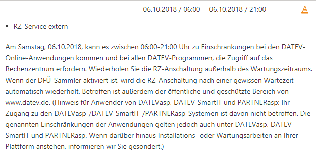

Mit einem Schlag ist die Remote- Verbindung zur Kanzlei nicht mehr möglich.
(natürlich kurz vor dem Steuertermin...)
naheliegende Frage: Ist DATEVNET down?
https://www.datev-status.de/dsk/ext_site/app.html#plannedMaintenance
Zitat:
Am Samstag, 06.10.2018, kann es zwischen 06:00-21:00 Uhr zu Einschränkungen bei den DATEV-Online-Anwendungen kommen und bei allen DATEV-Programmen, die Zugriff auf das Rechenzentrum erfordern. Wiederholen Sie die RZ-Anschaltung außerhalb des Wartungszeitraums. Wenn der DFÜ-Sammler aktiviert ist, wird die RZ-Anschaltung nach einer gewissen Wartezeit automatisch wiederholt. Betroffen ist außerdem der öffentliche und geschützte Bereich von www.datev.de.  (Hinweis für Anwender von DATEVasp, DATEV-SmartIT und PARTNERasp: Ihr Zugang zu den DATEVasp-/DATEV-SmartIT-/PARTNERasp-Systemen ist davon nicht betroffen. Die genannten Einschränkungen der Anwendungen gelten jedoch auch unter DATEVasp, DATEV-SmartIT und PARTNERasp. Wenn darüber hinaus Installations- oder Wartungsarbeiten an Ihrer Plattform anstehen, informieren wir Sie gesondert.)
