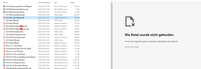

seit ein paar Tagen habe ich festgestellt, dass in der Smart-IT bei PDF-Dateien (Word/Excel-Dateien gehen) nicht mehr über das Vorschaufenster im Explorer-Fenster angezeigt werden können.
Könnte das an einer Einstellung liegen (ein Häkchen, dass ich wieder mal geklickt haben könnte), also an mir oder hat das Problem jeder und es liegt an einer Einstellung in der Smart-IT grundsätzlich?
Falls letzeres der Falls ist, könnte das die IT-Abteilung beheben?
Man kann nämlich dadurch nur durch öffnen der Datei tatsächlich sehen, wie die Datei aussieht und das ist auf die Dauer mühsam, wenn die Vorschau mit Word- und/oder Excel-Dateien doch geht.
Lieben Dank für die Hilfe

danke für die schnelle Antwort, allerdings steht bei mir (und auch meinen Kollegen in der Smart-IT) folgender Hinweis im Vorschaufenster:
Ist das bei Ihnen auch der Fall?

Wir nutzen ja auch Smart-IT. Seit einigen Tagen besteht bei uns der identische Fehler. Dieser betrifft bei uns aber m.E. nur pdf-Dokumente. docx wird ordentlich angezeigt.
Vermutlich ist das jetzt ein generelles Smart-IT-Problem.
wenn ich mir aber pdf's von einem lokalen Laufwerk in Smart-It anzeigen lasse, funktioniert es aber.

von lokalen Ordnern kann alles geöffnet werden, PDF-Dateien innerhalb der Smart-IT (egal ob "eigene" Dokumente, Downloads oder der für alle in der gleichen Smart-IT Ordner O:) werden mit dem schicken Hinweis dargestellt, file not found.
Ich vermute eine Rechte-Problem mit PDF-Dateien 😉
Werde jedoch mal ein Service-Kontakt aufmachen.

Update aus dem Servicekontakt für die Mit-Geplagten: Der Fehler ist bekannt, wir arbeiten daran.

hier das heutige Update: PDF-Dateien können wieder über das Vorschaufenster angezeigt werden. Servicekontakt sowie hier "nörgeln" hat wohl geholfen. 😁

Beim letzten Microsoft Edge Update wurde die PDF-Vorschau im Dateiexplorer (vorher Adobe Reader) überschrieben und Edge hat sich selbst für die PDF-Vorschau eingetragen. Dadurch kann es zu Problemen im Vorschaufenster kommen. So werden beispielsweise PDF-Dateien mit bestimmten Sonderzeichen nicht angezeigt. Wir werden in Kürze den Adobe Reader wieder in der DATEV-SmartIT für das Vorschaufenster einstellen und sicherstellen, dass nach etwaigen Updates dieser als Anwendung für die Vorschau erhalten bleibt.
Falls das dringend umgestellt werden soll, bitte ein Servicekontakt dazu erstellen.
