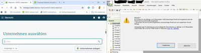

Hier ein Screenshot von der Situation, wie ich sie oben beschrieben habe:
Einerseits kann ich Unternehmen online öffnen, die PIN wird abgefragt und ich kann in der Cloud arbeiten.
Andererseits behauptet bspw. ESt comfort, die Smartcard sei nicht eingesteckt.
Blöd mal wieder: der Fehler ist nicht beliebig reproduzierbar...

Hallo @tobias_maass,
zu der Meldung SDA0017 finde ich nur eine interne Information aus dem Bereich Steuern. Demnach kann der Fehler verschiedenste Ursachen haben und ist nicht unbedingt ein Problem mit der Erkennung der SmartCard.
Sie hatten im 1. Beitrag aber geschrieben: "Lokal wird die gesteckte Smartcard angezeigt, in der Sitzung nicht.
Ist damit gemeint, dass das Sicherheitspaket in der Sitzung rot ist? Dann dürfte es schon ein Problem im Bereich SmartCard/Sicherheitspaket sein.
Wenn das Sicherheitspaket in der Sitzung im Fehlerfall grün ist (wovon ich anhand der weiteren Schilderungen eher ausgehe) muss sich das im Bereich Steuern angeschaut werden. Dann melden Sie sich bitte per Servicekontakt bei Einkommensteuer. Informationen, die von den Kollegen laut der internen Information benötigt werden:
  • SmartCard User-ID inklusive Endnummer (.001./002 usw.)
  • Wie lange tritt die Meldung bereits auf?
  • Hat die Abfrage schon einmal funktioniert?
  • Gab es bzgl. der Smartcard eine Änderung (z.B. Verlängerung eines Zertifikats, Smartcard-Folgekarte)?
Andreas Bär | DATEV eG

Hallo @Andreas_Bär
Doch, wenn dieser Fehler auftritt, ist das Icon des Sicherheitspakets rot. Die Anmeldung in den Online-Anwendungen per Smartcard funktioniert aber trotzdem.
