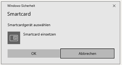

Seit heute funktionieren zwei Sticks nicht mehr in der WTS Sitzung.
Clients mit Windows 10, Updates aktuell, Sicherheitspaket 7.3
Server mit Windows 2019, Updates aktuell, DATEV Updates aktuell
Auf den Clients werden die Sticks erkannt, Zugriff bspw auf UO ist möglich.
In der WTS Sitzung werden die Sticks nicht erkannt, es erscheint folgende Meldung:
Die Dokumente 1016722 und 1000206 habe ich abgearbeitet.
An anderen Clients wird der Stick in der Sitzung ebenfalls nicht erkannt. Andere Sticks dagegen schon.
Hat jemand noch 'ne Idee?

Ich habe ein dutzend mal An-/Abmeldungen durchgeführt, Client + Server neu gestartet, die Infodokumente aus dem Help-Center abgearbeitet, keine Veränderung...

Sodele, Problem gelöst.
Ich habe an der Server-Konsole das PCSC-Fixit-Tool laufen lassen. Zu finden im Sicherheitspaket unter Diagnose / Werkzeuge / Reparatur der in Windows integrierten SmartCard-Unterstützung.
