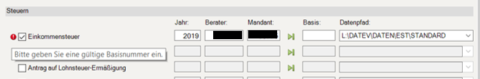

Wenn die DATEV empfiehlt ohne Basisnummer zu arbeiten, warum verlangt das System dann bei der Anlage einer neuen Steuerleistung die Eingabe einer Basisnummer?
Und in den Einstellungen von Einkommensteuer ist das Häkchen bei Basis-Nr. NICHT gesetzt.

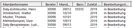

Wenn in den Einstellungen der Steuerprogramme das Kontrollkästchen für die Basisnummer nicht gesetzt ist, enthält der Mandantenbestand dennoch eine Basisnummer. Die Mandanten- und Basisnummer sind in diesem Fall identisch. Die Anzeige der Basisnummer unter Mandant öffnen oder im Mandanten-Manager erfolgt nur dann, wenn sie sich von der Mandantennummer unterscheidet.
Befindet sich kein Bestand mit abweichender Basisnummer in der Mandantenliste, wird die Spalte Basis nicht angezeigt (ausgeblendet).
Wenn bei der Anlage einer neuen Steuerleistung das Feld für die Basisnummer erscheint, empfehlen wir, die Mandanten- und Basisnummer identisch zu vergeben. Standardmäßig ist die identische Mandanten- und Basisnummer bei der Leistungsanlage bereits vorbelegt.
