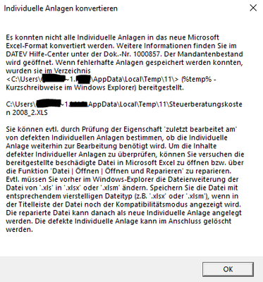

Beim Start der Einkommensteuer-Anwendung erhalte ich folgende Meldung:
Wenn ich das mit OK bestätige beginnt die Konvertierung:
Excel öffnet sich ...
Version:
mit folgender Meldung:
Wenn ich auf Makros deaktivieren klicke bekomme ich diese Meldung:
Wenn ich gar nichts klicke erhalte ich nach wenigen Sekunden diese Meldung:
Wenn ich alles abreche und schließe erhalte ich diese Meldung:
Das Dok.-Nr.: 1000857 habe ich schon durchgearbeitet.
Ich vermute das mir die Sicherheitseinstellungen vom Excel einen Strich durch die Rechnung machen da ich keine Option habe die Makros zu aktivieren.
Diese werden aber vmtl. für die Konvertierung benötigt.
Ohne Konvertierung kein Löschen möglich.

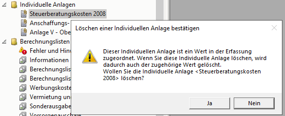

Über Rechtsklick " Löschen" erhalte ich die folgende Meldung:
Kurios ist das KEIN Wert in der Erfassung zugeordnet ist! Auch wenn ich mit Ja bestätige löscht er die Anlage nicht!
