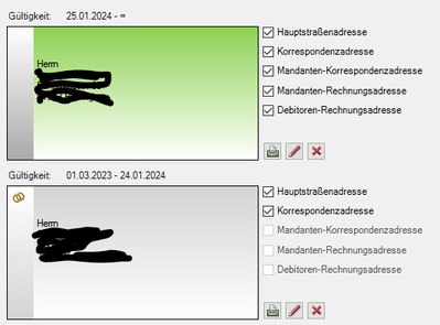

Ein Mandant ist am 25.01.2024 umgezogen. Die Einkommensteuererklärung 2023 ist noch zu erstellen.
Wenn ich in den Stammdaten die neue Adresse hinterlege und Gültigkeit ab 25.01.2024, dann zieht sich das Programm ESt-Erklärung für 2023 die alte Adresse.
Ist das Absicht? - Der Bescheid käme dann ja an die alte Adresse.

beim Abgleich mit den Stammdaten zieht sich das Programm DATEV Einkommensteuer die Adresse, die in den Stammdaten als "Hauptstraßenadresse" gekennzeichnet ist.

Hallo Herr Hirsch,
das war nicht die Frage. Es geht um die zeitliche Abgrenzung bzw. Zuordnung.
Laut amtlicher Anleitung zur EStE ist die aktuelle Adresse anzugeben.
Wenn ich in den Stammdaten eine Adresse NEU mit Gültigkeit ab 2024 eingebe, nimmt das Programm EStE die Adresse ALT aus dem Jahr 2023 bzw. schlägt diese im Rahmen des Stammdatenabgleichs vor.

entscheidend für die Programmverbindung zur Einkommensteuer ist die Adresse, die in den Stammdaten als „Hauptstraßenadresse“ gekennzeichnet ist. Dabei gilt:
  • Das Kennzeichen „Hauptstraßenadresse“ kann nur bei einer Adresse aktiviert werden.
  • Diese Adresse muss einem aktuellen Gültigkeitszeitraum haben.
Wenn Sie zwei Adressen (A und B) erfasst haben, die beide einen aktuellen Gültigkeitszeitraum haben (z. B. A gültig ab 01.01.2020 ohne Gültigkeitsende und B gültig ab 25.04.2024 ohne Gültigkeitsende) wird diejenige der beiden Adressen gezogen, die das Kennzeichen „Hauptstraßenadresse“ besitzt.

Hallo Herr Hirsch,
ordentlich, wie wir nun mal sind, wurde die Adresse, die nicht mehr gültig ist, mit einem Ende-Datum versehen.
Alte wie neue Adresse besitzen das Kennzeichen Hauptstraßenadresse.
Das Programm EStE 2023 schlägt die ungültige Adresse zur Übernahme in EStE vor.

Hallo Herr Maass,
mit Ihren abgebildeten Daten, die Sie korrekt in den Stammdaten erfasst haben, wird bei mir in die ESt-Erklärung (in der zum Zeitpunkt des Abgleichs noch die „ungültige“ (alte) Adresse erfasst ist), die „gültige“ (neue) Adresse gezogen.
Bitte wenden Sie sich zur Ursachenforschung an den Programmservice Einkommensteuer – per Servicekontakt oder Terminservice.
