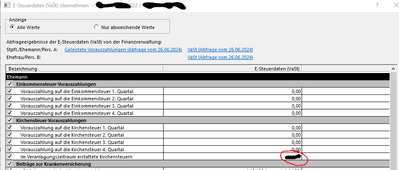

Ich habe ein Problem mit Eheleuten. Es gibt eine Steuernummer, die ist korrekt erfasst. Der Abruf VaSt Geleistete Vorauszahlungen ruft das Steuerkonto korrekt ab. Vorauszahlungen wurden geleistet, aber sämtliche Felder werden mit 0 € vorbelegt, AUSSER die Erstattung der KiSt. Woran kann das wohl liegen?
in dubio pro theo
Nachricht 10 von 15
2203 Mal angesehen
Ok, ich weiß was passiert ist, aber nicht warum. Das Finanzamt hat die Vorauszahlungen per Lastschrift eingezogen u. am gleichen Tag ist jeweils eine "Umbuchung nach Einkommensteuer 2022 andere Steuernummer" erfolgt. Dadurch ist die Summe 0. Es scheint 2 verschiedene Steuernummern zu geben.
in dubio pro theo
Nachricht 11 von 15
2196 Mal angesehen
Neue Steuernummer und die Daten wurden vom FA mit Ausnahme der KiSt Korrektur umgespeichert? 🤔
Nachricht 12 von 15
2191 Mal angesehen
@jjunker Ja, das war es. Wir hatten die alte im System. Seitdem ich neue drin habe, werden die Vorauszahlungen zwar in einer Summe aber dafür korrekt übergeben. Leider war das Problem nicht mir aufgefallen, sondern meinem Chef 😉
Die KiSt-Erstattung war korrekt, weil die als einzige in Summe nicht 0 ergab.
in dubio pro theo
Nachricht 13 von 15
2170 Mal angesehen
Die KiSt wurde nicht mit umgespeichert. Bei Wechsel der Steuernummer wird immer nur jeweils die Summe von Soll und Haben auf dem Steuerkonto übertragen....
