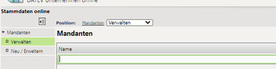

Ich tippe mal drauf das kein Vertrag für DUO abgeschlossen wurde oder
 das Unternehmen hier (DUO Stammdanten) nicht angelegt wurde?
Nachricht 6 von 18
927 Mal angesehen
dann würde es mit der Smartcard aber auch nicht funktionieren, was laut TE aber geht.
Nachricht 7 von 18
902 Mal angesehen
Shame. Stimmt.
