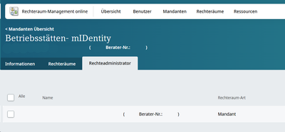

Ich habe in Erinnerung, dass es vor einiger Zeit (Jahre?) eine Änderung gab, in deren Rahmen DATEV nur noch Standortadministratorrechte auf personalisierten Sicherheitsmedien zulässt und nicht mehr auf dem Betriebsstätten-mIDentity.
Ich finde hierzu im Hilfe-Center gerade keine Fundstelle, kann mich aber daran erinnern, das Thema mal besprochen zu haben.
@Johannes_Breitenbach Hatten wir mal darüber geredet?
Habe ich diese Regelung korrekt in Erinnerung und bleibt das auch im Rahmen des Rechteraummanagements so?
Ich habe nämlich gerade mal nachgeschaut. Ich kann den BS-mIDentity im RRM zwar sehen und habe auch die Option für den Admin, kann das Recht aber nicht speichern.
Ich gehe also recht in der Annahme, dass sich an dieser Regelung nichts geändert hat, korrekt?

Es wird nich wirklich helfen, aber es gibt Rechte, die definitiv nicht auf BS-mIDentity gehen. Die Benutzer im RZ ver- und entknüpfen ist da bspw. auch dabei. Da würde der Standort-Admin halt auch rein passen.
Wenn es ein System außerhalb PARTNERasp / DATEVasp / Smart-IT ist, würde ich mir mittlerweile überlegen, am Server einen stinknormalen mIDentity stecken zu haben, der dann bspw. dem Herr oder Frau (oder Divers) Server mIDentity gehört.

bin zwar nicht DATEV, aber Info Dokument 1034254 sagt:
Der Umfang der Administrator-Rechte unterscheidet sich zwischen Kanzleien und Unternehmen. Administrator-Rechte können nur auf Personen vergeben werden. Eine Vergabe auf einem Betriebsstätten-mIDentity ist nicht möglich.
