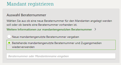

Bei der Neuanlage/Registrierung der bereits rechteaktiven Person für MSt ist ja zwischenzeitlich auch die Bestellung des SL verknüpft und ein automatisches Anschreiben mit den Zugangsdaten wird generiert.
Dem Mandanten sollte dann zumindest mitgeteilt werden, dass er mit seinem bestehende SL weiterarbeiten kann, nichts weiter zu veranlassen hat (kommt immer gut an) und dies ignorieren soll (können Mandanten am Besten 😉 )
Der neue SL auf der neuen "privaten" UBNr wäre dann, sicherheitshalber, noch in der RVO zu deaktivieren.
Die Zugangsdaten zum neuen, "eigenen" SL könnten ja für später aufbewahrt werden, sollte es tatsächlich zu einer Trennung von der GmbH kommen und das ESt-Mandat bleiben; erfahrungsgemäß ist dieser Fall jedoch eher selten.
@metalposaunist : Habe Deine Ausführungen nochmals gelesen  und verstanden 😉
Die "Junker-Variante" ist m.E. passender.
Im Prinzip müssten nur die betroffenen Gesellschaften mit ihren UBNr gelistet werden, an die Fachabteilung DUO/MSt per SK übermittelt werden und darum gebeten werden, diese in DUO für MSt freizugeben.
Wäre diese "Blockade" nicht, hätten wir "business as usual" und in wenigen Minuten administriert.
Ende gut. Alles gut.

Auf auf die GmbH erhält man keine Auswahl bei der Mandantenregistrierung für "Meine Steuern", was wohl auf die Art des Mandates zurückzuführen ist.
Bisher war dies jedoch nicht einfach möglich, weil "Meine Steuern" unter der GmbH-Beraternummer nicht aufgeführt war und ich persönlich dies per SK bei den Gesellschaften freischalten ließ. Aktuell wurde hier wohl dran gearbeitet, was ich noch nicht getestet habe.
Siehe ----> Erweiterung Zugangsmedium auf "Meine Steuern" , wodurch eine Freischaltung via SK nicht mehr nötig sei.
Den/Die Geschäftsführer für "meine Steuern" über den DAP (kont. Links) registrieren und statt der Anlage einer neuen Beraternummer die Beraternummer der GmbH nutzen.
und anschließend die Rechte des Geschäftsführers im bestehenden Sicherheitsmediums in Rechtverwaltung online für "Meine Steuern" erweitern, wenn man dies nicht bereits bei der Abfrage im Registrierungsprozess gemacht hat.
Mann muss in dem Aspekt allerdings den Weggang eines Geschäftsführers bedenken, wenn er "Meine Steuern" bei einem anderen Berater weiterführen möchte, aber sein Zugang über die Beraternummer seiner Ex-GmbH lief (thx @metalposaunist ); möglicherweise müsste hier ein Transfer der Speicherstände in "Meine Steuern" von einer auf eine andere Beraternummer möglich gemacht werden.
