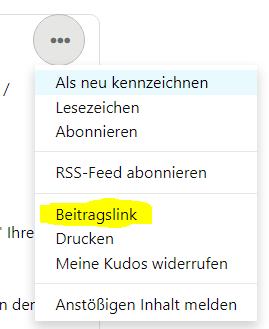

@marcohüwe schrieb:
(Beitrag Nr. 68)
Das kann man mega schick mit dem Beitragslink gleich an die richtige Stelle verlinken 😍Gelöst: Rechtverwaltung online - UO GmbH und MeineSteuern ...
