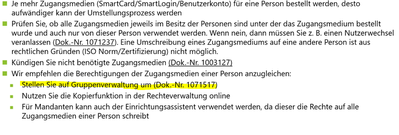

Ich war mal so frech, einen Snip zu ziehen:
Das sind quasi die Handlungsempfehlungen (die man ab jetzt schon umsetzen könnte, falls noch nicht geschehen), bevor es dann irgendwann losgeht mit der "Person als Rechteträger".
Die Person als Rechteträger wird dann auch nochmal ein Spaß. Man kann dann nämlich die einzelnen Zugangsmedien nicht mehr unterschiedlich administrieren. Und die Rechte aller Medien werden einfach unter der Person addiert.
Die Person als Rechteträger wird dann auch nochmal ein Spaß. Man kann dann nämlich die einzelnen Zugangsmedien nicht mehr unterschiedlich administrieren. Und die Rechte aller Medien werden dann unter der Person addiert.
Klasse Beitrag, @nadimb , nicht wahr, @metalposaunist ?
"Person als Rechteträger" meets "stellen Sie auf Gruppenverwaltung" um.
Und dann geht# s in ein paar Jahren los mit "hey Boss, ich brauche Deine 3 anderen mIdentitys, sonst wird's demnächst teuer...
Na klar, wer hat denn auch mehr als einen mIdentity....schließlich waren die doch damals umsonst....

Ich werde nicht müde! @nadimb hat's so schön gefunden: Stellen Sie auf Gruppenverwaltung um
Und DATEV so: myDATEV Mandantenregistrierung ist hip! Gruppen? Welche Gruppen?
[Hinweis: Aktuell passen wir unsere Website-Angebote an das neue TTDSG an. Bitte haben Sie Verständnis, wenn einzelne Funktionen, z. B. eingebettete YouTube-Videos, derzeit nicht abrufbar sind.]
A predigen aber B tun. Das liebe ich ja 🙄. Ich wundere mich nicht mehr, dass die Umstellung auf Personen als Rechteträger erst Ende 2021 kommt und man dank dem im RZ vorherrschenden Vollchaos (meine Annahme) wohl vorsichtiger agiert als man es hätte müssen, wenn man Gruppen besser etabliert hätte und 95% der Genossen nur damit arbeiten.

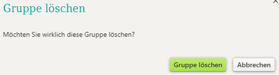

Was haltet Ihr davon, wenn bei folgender Meldung zusätzlich noch der UO Gruppenname drin steht als nochmalige Überprüfung im eigenen Kopf?
Ergo: Möchten Sie wirklich die Gruppe "[Gruppenname]" löschen?
Ist mir nur so gerade in den Sinn gekommen. Und: An welcher Stelle taucht denn der gleiche Button in rot auf 🤔? Den verwendet DATEV doch auch irgendwo, oder? Rot heißt doch immer löschen oder kündigen oder entfernen.
