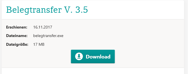

Wir haben "Endes des ersten Quartals 2019" und auf der angegebenen Seite wird noch die Version 16.11.2017 angeboten, wo doch auf LEXinform/Info-DB bereits Screenshots der Version 3.6 zu sehen sind.
Problem: Bei einem Mandanten funktioniert das Einloggen und der Upload nicht automatisch, und ich weiß nicht, ob hier ein Update durch lief oder ob das Problem 80 cm vor dem Bildschirm sitzt.
Gerne würde ich einfach die neue Version auf seinen aktuellen User- Account installieren, aber woher nehmen?
