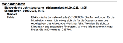

Aus diesem Grunde wurde erst mit der Abrechnung September 2025 das Bundesland in LODAS geändert und daraufhin die Abmeldung aller bis 2024 in der Stadt B Beschäftigten per 31.08.2025 programmseitig veranlasst (Übernahmeprotokolle bescheinigen für alle Mitarbeiter eine erfolgreiche Abmeldung) und alle Anmeldungen per 01.09.2025 (das DÜ-Protokoll Auswertung 461 von Mitte September 2025 liegt vor).
Nun erhalten wir aber folgende Rückmeldungen zu Anmeldungen für ab August 2025 neu eingetretener Mitarbeiter und zu Anmeldungen aller bereits beschäftigter Mitarbeiter aus der „bisherigen“ Betriebsstätte der Stadt B:

  1. Es erfolgen keine ELSTAM-Anmeldungen für neue Mitarbeiter mehr, so dass alle ELSTAM-Erstmeldungen und -änderungen seit dem 01.08.2025 nicht mehr beim Arbeitgeber vorliegen.
  2. Es erfolgt wahrscheinlich erstmals für September 2025 keine DÜ zur Lohnsteuersteueranmeldung.
Hat jemand einen Rat, wie wir hier weiter verfahren sollen? Programmseitig sehen wir keinen Handlungsspielraum mehr, da arbeitgeberseitig alles korrekt eingepflegt wurde. Nach unserer Meinung liegt der Fehler ausschließlich auf Seiten der Finanzverwaltung (FA_A), weil diese den „Anschluss“ für unsere elektronischen Meldungen noch nicht eingerichtet hat.

Oh je... da scheint ja jemand im FA die eine Nummer deaktiviert zu haben (ohne AG-Signal) und dann hat er das ganze beiseite gelegt, weil er nicht weiterkam... so sieht das jetzt für mich aus...
Also ja, ich würde das ganze Prozedere nochmal schriftlich formulieren, auch zu Nachweiszwecken. Und vorsichtshalber die LSt-Anmeldung mitschicken. Was sollt ihr sonst noch tun?
Die Protokolle würde ich auch mitschicken und eben fragen, wie weiter verfahren werden soll.
Das sehe ich auch so, der Arbeitgeber hat alle Angaben gemacht und der Fehler liegt beim Finanzamt.
@lohnexperte  schrieb:
Kurz gesagt: Das Problem ist seit Jahresanfang 2025 bekannt: Zuerst sah sich das FA_A monatelang nicht in der Lage, eine nun gültige „Nicht-Neben-„-Steuernummer zu vergeben. Nach deren Vergabe Anfang September 2025 dann erteilte uns die Sachbearbeiterin des FA_A die telefonische Aussage, dass es Probleme gäbe, im System des FA_A den „Übertrag“ einzupflegen. Es lägen dort noch viele andere gleichgelagerte Fälle unbearbeitet auf dem Schreibtisch ...
Und hat die Sachbearbeiterin vom Finanzamt gesagt, warum nicht wenigstens das Arbeitgebersignal gesetzt werden kann? Den Übertrag der Vormonate kann sie doch dann in Ruhe hinterher machen.
Und mit dem Arbeitgebersignal für diese Steuernummer könnte wenigstens die ELStAM der Arbeitnehmer abgerufen werden und eine Lohnsteueranmeldung übermittelt werden.

Ich kenne mich auch nicht aus, aber für mich waren LStNr. und AG-Signal immer zwei verschiedenen Sachen.
Wenn das FA die neue LStNr. schriftlich mitgeteilt hat, sollte diese auch aktiv sein. Die LStA sollte also übermittelt werden.
Das AG-Signal müsste meiner Meinung nach vom FA manuell gesetzt werden. Hier hat das FA mal wieder geschlafen, wie offensichtlich bereits das ganze Jahr 2025.
