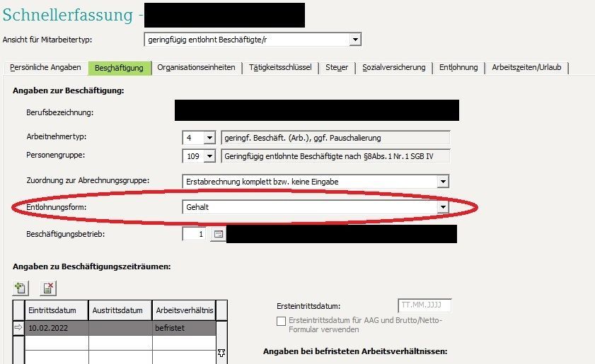

Haben Sie eventuell in der Entlohnungsform "Gehalt" statt "Stundenlohn" stehen?

Nein, ist Stundenlohn eingetragen.
