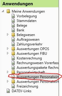

Unglaublich, ich habe gerade gemerkt, dass ein neues Design aktiv ist. Sieht viel besser aus! Der Ordner Auswertungen Personalwirtschaft ist noch das alte Design.

In der Rechteverwaltung scheint das neue Design aber (noch) nicht aktivierbar zu sein.
