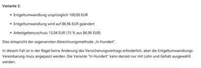

wir halten uns an die Variante die wir in vielen Seminaren zum umrechnen erhalten haben. Es gibt in Ihrem Skript eine 3. Variante und diese ist unsere:
Man könnte sogar noch weniger abrechnen, in dem man die sogenannte " Spitzabrechnung" vornimmt. Dies ist aber entschieden zuviel Arbeit.

ja, das ist wohl wahr, da steht die dritte Variante. An den Prozenten sieht man aber, dass keine 15% Zuschuss gezahlt werden ... diese %-Zahl ist aber verpflichtend. Ich denke, dass hier noch lange das letzte Wort nicht gesagt/geschrieben wurde und "die Köpfe heiß diskutiert werden". Bin gespannt wie sich das noch entwickeln wird (evtl. Klagewellen ...?!). Wäre schön gewesen wenn sich unser Gesetzgeber vorher darüber einmal Gedanken gemacht hätte ...
Die Spitzabrechnung, auch da haben Sie recht, kann (mit hohem Aufwand) gemacht werden, aber nur bei Geldern über der BBG ... trifft also nicht auf jeden MA zu.

13,05 können durchaus richtig sein, je nachdem, was in der Umwandlungsvereinbarung festgelegt wurde:
100,-- = 115%
100:115x100 = 13:05
Denn die 13,05 sind auf 86,96 gerechnet. 86,96 x15%+ ergibt 100,00.
So als kleine Annäherung der Formel zur Berechnung der USt aus dem Bruttopreis 😉
