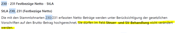

TEXT der DATEV aus dem Dokument 0906285 dazu:

4. Datev Antwort
Es gibt im Moment keine Nettolohnart die Steuerpflichtig u. SV-frei hochrechnen kann.

Haben Sie es mal genau so wie von der Datev beschrieben ausprobiert? Also die 230 steuer- und sv-pflichtig zu lassen? Von der Theorie her müsste der AN dann zu viel Netto haben. Aber irgendjemand muss das bei schreiben der Hilfe ja ausprobiert haben. Vielleicht kommt ja wieder erwarten das richtig Ergebnis raus? Zu verlieren haben Sie ja nix.

Da lt. Datev diese Umschlüsselung Netttolohnart nicht zulässig ist habe ich dann zur Probe den dadurch ermittelten Bruttobetrag mal mit der 415 erfasst, da kam ich auf das gleiche Ergebnis..

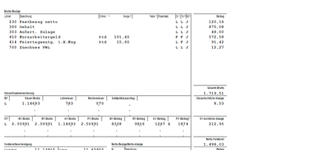

Nachricht 41 von 42
6490 Mal angesehen
Ich habe den Tipp einmal umgesetzt.
Meine Abrechnung mit der umgeschlüsselten Stammlohnart: 230 sieht nun wie folgt aus:
Den eingegebenen Nettowert (95,91€) stellt er mir oben nicht als hochgerechneten Bruttowert dar
und ich komme nicht auf meinen gewünschten 80%-igen Nettobetrag -> 1.561,36 € dazu fehlen mir genau die 6,26€.
