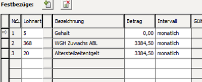

Ich habe den Fall, dass der Mitarbeiter bald in die Freistellungsphase kommt und ich vorbereitend schonmal entsprechende Einstellungen und Eingaben machen möchte, ohne in Stress zu kommen, wenn die Abrechnung erstellt werden soll.
Ich habe die Festbezüge bisher so hinterlegt für die Arbeitsphase:
Zwei Dinge konnte ich in den Dokumenten von der Datev nicht finden zur Umstellung in der Freistellungsphase:
1. Muss das Altersteilzeitentgelt in der Speicherung bleiben?
2. Kann ich die Lohnart 368 einfach nach 364 ändern und so wird das Wertguthaben automatisch abgebaut? Muss ein Minus davor?
