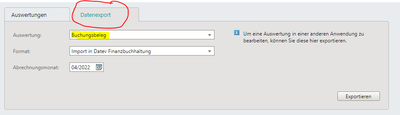

Einen Buchungsbeleg kann man über Unternehmen online über die Auswertungen Personalwirtschaft auch nach 6 Monaten noch rückwirkend erzeugen:

Jap aber nur wenn der Mandant UO im Einsatz oder wir für den Mandanten, habe ich leider nicht bei allen.
