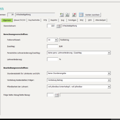

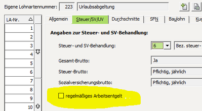

ist das auch so geschlüsselt:
VM
poettgen

Ja  - Ne Frage - Gibt es bei der Wertermittlung zwischen dem Bescheinigungen und BEA ggf. unterschiede?
Laut letzter Recherche (2021) war das Problem bei Lodas in Verbindung mit BEA und Bescheinigung bekannt.
Zur Klärung bezüglich Programmhinterlegung etc. haben wir ein Ticket bei Datev aufgemacht. Kann mal berichten, wenn das Ergebnis da ist. Vielleicht ist bei uns ja auch was falsch. Bin gespannt.
In der Arbeitsbescheinigung unter Punkt 7 wird der Betrag richtigerweise nicht mit aufgeführt.
Unter Punkt 8 wird der Betrag als Einmalzahlung mitgezählt, was laut Ausfüllhilfe von der Agentur falsch ist. Urlaubsabgeltung ist nur als zeitliche Komponente unter Punkt 9 auszuweisen ?!

Seit wann existiert die SLA 223? Haben Sie die Lohnart mal gelöscht und neu erstellt?
hsch
Nachricht 11 von 11
336 Mal angesehen
Ja, nachdem ich die Lohnart 223 gelöscht und neu erstellt habe, hat es funkioniert.
