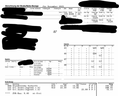

Dateianhänge also dann im Text
Bitteschön
Das ist der aktuelle Stand bei der SOKA. Ende Oktober waren 20 Tage genommen, abzügl.der 2 Tage die DATEV jetzt für Nov. übermittelt hat, sind noch 8 Tage verfügbar.
Dagegen stehen auf der Lohnabrechnung die richtigen 5 Tage Resturlaub.

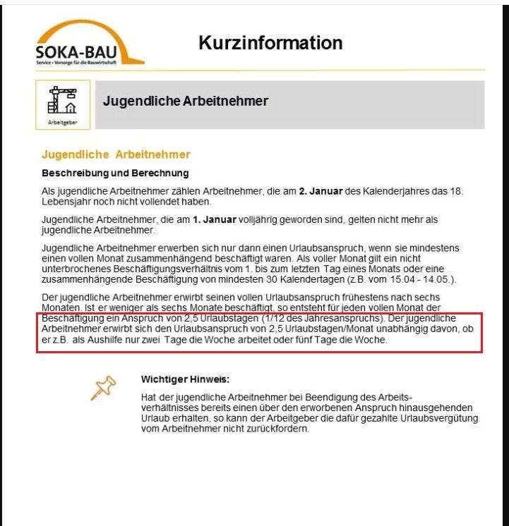

Rückmeldung nach Rücksprache mit der SOKA:
Es wird keine Kürzung vorgenommen. Er erhält 30 Tage Urlaubsanspruch.
Die Dame hat es mir sogar vorgerechnet.
Da Beschäftigungsbeginn nicht am 1.3. gibt es für März keine UT, da kein voller Monat.
Danach für April bis August erwirbt er mtl. die 2,5 UT, so dass bis 31.8.2025 ein Anspruch von 12,5 UT entsteht.
Im September ist die Wartezeit von 6 Monaten erfüllt, damit erhält er den VOLLEN Anspruch. Sprich es kommen im Sept. 17,5 UT dazu, so dass in Summe nun 30 UT Anspruch sind. Mit voll meint die SOKA voll. Lt. Aussage würde er auch die 30 UT bekommen, wenn er vorzeitig ausscheidet (nach den 6 Monaten), also bei mir z.B. im Oktober.
Die Auskunft entspricht exakt der Entwicklung des Urlaubsanspruches auf der Seite der SOKA. Im Verlauf kamen erst immer die 2,5 UT dazu und seit September stehen 30 UT.
Nach dieser Aussage hätte ich bereits ab September die Möglichkeit haben müssen, alle 30 UT abzurechnen.
Ging leider nicht und geht nach wie vor nicht.
Das steht so auch in Ihrer Info der SOKA
Voller Anspruch nach 6 Monaten
und nur wenn er weniger als 6 Monate beschäftigt ist, kommen die 2,5 Tage zum tragen
@Alexandra_Friedrich
Die SOKA meint, dass dieses Vorgehen allen Programmanbietern bekannt ist.
Wie bekomme ich die 30 Tage abgerechnet?
Die Tage, die bei Beschäftigungsende nicht genommen wurden, muss der Arbeitgeber abgelten und bekommt keine Erstattung von der SOKA.
