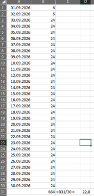

Bei den 6 Stunden ist sie aber über 603 €/Monat?
In dem Fall würde ich für September einen Durchschnitt nach Kalendertagen (oder Arbeitstagen, das müssten Sie entscheiden) ermitteln für die Wochenstunden, und den Durchschnitt für September erfassen:
Falls für die Elterngeldstelle oder sonstiges erforderlich, als individuellen Text in der Auswertungssteuerung die Aufteilung erläutern.
