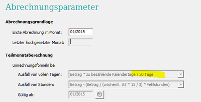

Guten Morgen liebe Community,
ich habe folgendes Anliegen: bei einem Mandanten habe ich als Abrechnungsparameter "Betrag * zu bezahlende Kalendertage / 30". Nun habe ich eine Mitarbeiterin, die ab 15.8 eine Gehaltserhöhung bekommt. Ich bin nun hergegangen und habe das alte Gehalt durch 30 mal 14 berechnet, und das neue Gehalt durch 30 mal 17 berechnet. Meine Frage ist, ob das so korrekt ist, da ich in Beträge in Summe mit 31 Tagen multipliziere, obwohl die Formel mit 30 dividiert. Oder ob es in Summe doch max. 30 Tage sein dürfen.

es gibt verschiedene Methoden.
30 Tage Methode, Kalender- oder Arbeitstag Methode.
"Die 30-Tage-Methode, auch als Dreißigstel- oder Bruchteil-Methode bekannt, ist eine gängige Methode zur Berechnung eines anteiligen Monatsgehalts. Dabei wird angenommen, dass jeder Monat pauschal 30 Tage hat, unabhängig von seiner tatsächlichen Kalenderlänge. Das Monatsgehalt wird durch 30 geteilt und dann mit der Anzahl der tatsächlich gearbeiteten oder verbleibenden Kalendertage multipliziert, um den anteiligen Betrag zu ermitteln."

    Je nach Monat hat die Abweichung der 30 Tage Methode vor und Nachteile für eine Seite, daher sollte man sich für eine entscheiden. Was steht denn ggf. dazu im Vertrag?

erstmal danke für die Antworten. Für mich lag die Lösung eher im Bereich der gesetzlichen Vorgaben. Also wie muss ich das umrechnen, damit ich dem Mitarbeiter den richtigen Lohn auszahle. Daher hatte ich erstmal den Mandanten in die Lösung gar nicht mit einbezogen, da es wie gesagt für mich nicht vom Mandanten sondern von allgemeinen Richtlinien abhängig ist.

Beim Mandanten > Abrechnungsparameter gibt's diverse Lösungen. Ob  tariflich, mit Mandant besprochen, etc. müssen Sie jetzt entscheiden:
Zwei übliche Beispiele bei uns:
Diese Lösungen wurde hier arbeitsrechtlich noch nie (>25 J.) beanstandet bzw. hinterfragt, was ja nicht unbedingt generell so sein muss.
