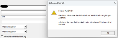

kann mir jemand sagen, warum in Datev Namen mit Sonderzeichen (in unserem Beispiel Zoë
-> mit Trema) (noch) nicht akzeptiert werden?
auch beim belgischen "Van" (hier großgeschrieben) wird nur die Variante in der Kleinschreibung (van) in Datev akzeptiert.
Im PM-Systemen ist die Eingabe kein Problem.
Es gibt ja mittlerweile Beschäftigte aus der ganzen Welt mit unterschiedlicher Namensschreibweise, die in Deutschland arbeiten und abgerechnet werden.

Damit durfte ich mich auch schon des Öfteren rumschlagen. Und dabei ging es um die sehr geläufigen Namen wie André oder René.
Ist bereits seit Jahren ein Problem auch bei Lodas

@haag  schrieb:
kann mir jemand sagen, warum in Datev Namen mit Sonderzeichen (in unserem Beispiel Zoë -> mit Trema) (noch) nicht akzeptiert werden?
Weil der Wechsel von Zeichensätzen in Programmen und Datenbanken eine hochkomplexe Angelegenheit ist.
Man muss bei der Größe und Anzahl von betroffenen Programmen (Abrechnungsprogramm, Daten-Analyse, Auswertungsprogramm, ...) vermutlich an hunderten Stellen Änderungen programmieren und vorhandene Daten in den neuen Zeichensatz konvertieren.
Sowas macht man nicht mehr bei einer Software, die in naher Zukunft ersetzt wird.
Anfang der 2000er hätte man das Thema angehen sollen.
quantenjoe
170 Mal angesehen
Moin @pogo ,
so wild ist das mit den Zeichensätzen nicht. Der erweiterte ASCII-Zeichensatz (also die Zeichencodes 128-255) würden in diesen Beispielen schon völlig reichen. Sonst, was ohnehin State of Art wäre: Unicode (16 Bit). Wenn sich die Entwickler früher an Standards gehalten haben (also kein frickeln), stellt diese Umstellung kein Problem dar.
Aber Sie haben auch Recht, Datev wird an den On premise-Programmen keine Anpassungen mehr vornehmen. Das hat Datev selber kommuniziert.
Sofern Datev nicht den 7-Bit AScii-Code nur implementiert hat, lässt sich vielleicht über die eingestellte Codepage (also ASCII-Zeichensatz-Variante (die Anfänge davon gab es schon unter DOS!) Datev überlisten. Also "Western Europe" einstellen, oder "Middle Europe" . Es kann allerdings bei Texten, die einen anderen erweiterten ASCII-Zeichensatz nutzen (wieder: ich meine die Zeichen von 128-255) dann zu erheblichen Nebenwirkungen kommen.
