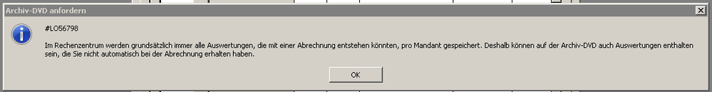

Wählt man "Alle Auswertungen mit Wiederholabrechnungen", kommt die Meldung:
Von daher sollte Option 1 ausreichen.
