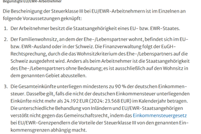

Und auch wenn die Eheschließung nachgewiesen ist... wenn die Ehefrau in Polen wohnt bekommt der Arbeitnehmer doch hier niemals die 3 und eher dann die Klasse 4, oder?
Soweit ich mich erinnere, muss für die 3 immer das Zusammenleben der Ehegatten vorhanden sein. Wie soll das gehen, wenn einer in Deutschland lebt und der Andere in Polen?

Steuerklasse 3 geht unter folgenden Voraussetzungen:

m.E. muss die Steuerkl. III auch rgm neu beim FA beantragt werden. Standard ist die I und nach § 1a EStG ist die III möglich.
