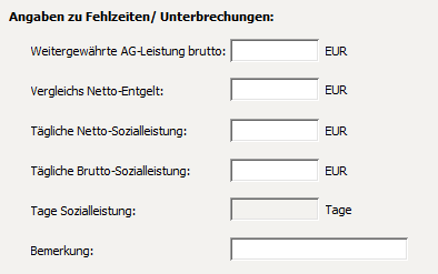

Nun legt mir die Mitarbeiterin heute eine Bescheinigung vor, aus der das gewährte Pflegeunterstützungsgeld hervorgeht. Es sind kalendertägliche Brutto- und Nettobeträge aufgeführt.
Es steht ausdrücklich dabei, dass die Bescheinigung unverzüglich dem Arbeitgeber vorzulegen ist.
Was mach ich nun damit?
In den Fehlzeiten gibt es Erfassungsfelder. Weiß jemand, ob und wie sich das auswirkt? Ich finde leider nichts im Hilfe-Center.

sollten Sie der Mitarbeiterin weitergewährte Arbeitgeberleistungen während der Unterbrechung zahlen, werden die Angaben, wie z.B. das Vergleichs Netto-Entgelt benötigt.
Aquarius
Nachricht 9 von 9
484 Mal angesehen
Vielen Dank Frau Friedrich für die Erläuterung.
Jetzt verstehe ich den Zusammenhang.
