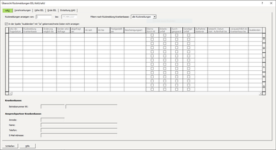

@andrea3110, du kannst auch in LODAS die Übersicht der Rückmeldungen öffnen und dem Mandanten einen Screenshot schicken. (Drucken/Exportieren ist leider nicht vorgesehen. 😕 )
Die vom Mandanten abgerufenen eAU landen da auch mit allen Angaben drin.
