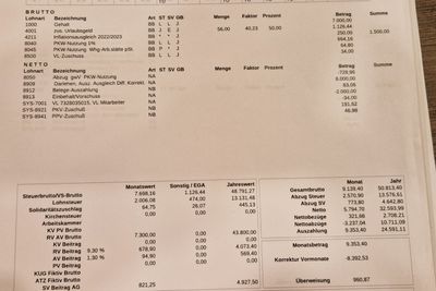

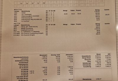

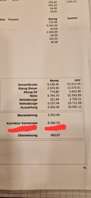

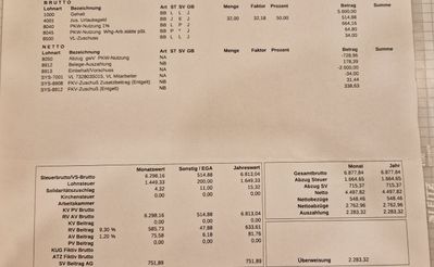

Also, Mitarbeiter möchte wissen, wie es eigentlich zu dieser hohen Nachberechnung gekommen ist. Er möchte wissen, wie sie das berechnet hat.
Ich stehe gerade echt auf dem Schlauch. Ich stelle mal hier die Lohnabrechnungen rein. Sie sind aber mit einem anderen Programm abgerechnet worden.
Das war Januar 2021:
Das ist Januar 2022:
Das nun die Korrektur Juni 2023:
Vielen Dank und liebe Grüße

Ich verstehe nicht wie man auf diese hohe Rückzahlung von über 8000 € kommen will .
Nach meiner Rechnung muss der Mitarbeiter monatlich 62 € zurückzahlt . Das sind für 30 Monate 1.860 € Rückzahlung

@FrauSmith Nach meiner Rechnung muss der Mitarbeiter monatlich 62 € zurückzahlt . Das sind für 30 Monate 1.860 € Rückzahlung
Wie bist du darauf gekommen? Auf die 62 €?
Danke schon mal!
FrauSmith
Nachricht 17 von 30
2121 Mal angesehen
Du schreibst oben :
er hat freiwillige KV 300 € monatlich erhalten.
PKV wäre gewesen: 191 € + 47 € = 238 :
300 € minus 238 € = 62 € Überzahlung im Monat

also unter der Voraussetzung, dass sich die Beitragssätze unterjährig nicht geändert haben, komme ich auf eine geschätzte Differenz von € 4135,-- (FKV plus Zusatzbeitrag) entsprechend geschätzt 142,60 p.M.

Moooment mal.
das ist ja ungefähr die Hälfte des Abzuges von 8.300 ungrad (war ja auch nur geschätzt).
