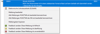

Wir bekommen folgenden Hinweis bei Version 11.82:
Die Steuernummer des Arbeitgebers ist seit Jahren korrekt hinterlegt. Das Sprungziel zu den Arbeitgeberstammdaten ist hier wohl falsch. Aber welches Format hätte Datev denn hier gerne bzw. wo sind noch Angaben zu machen damit der Hinweis nicht mehr auftaucht ? Die Steuer-ID des Arbeitnehmers ist ebenfalls hinterlegt.

Das Problem ist ja, dass die Steuer-ID sehr wohl hinterlegt ist. Genau wie die Steuer-Nummer vom Arbeitgeber.
Alle Löhne, die nach dem Update abgerechnet wurden, geben diese Fehlermeldung raus.
Allerdings nur, wenn auch Minijobber im Unternehmen beschäftigt sind. (was fast immer der Fall ist 🙄)
