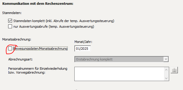

Sie haben den Mitarbeiter jetzt rückwirkend im Bearbeitungsmonat Januar 2025 erfasst? Eine Erfassung im Bearbeitungsmonat 02/2025 mit Eintrittsdatum 29.01.2025 funktioniert nicht.
Die Fehlernummer sagt mir jetzt nichts, da diese in der Infodatenbank nicht zu finden ist. Wie lautet denn der genaue Text?
Wenn Sie nur die Stammdaten senden wollen, müssen Sie beim Daten senden den Haken für die Abrechnung rausnehmen.
Eine Probeabrechnung ist dann aber erst möglich, wenn die Verarbeitung im Rechenzentrum abgeschlossen ist.

Stammdaten werden für den gesamten Mandanten gesendet und nicht nur für eine einzelnen Abrechnungsfall.

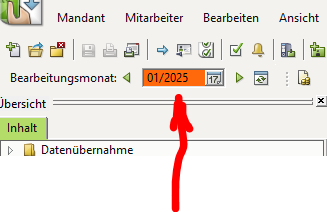

vielleicht haben Sie @Uwe_Lutz missverstanden, aber Sie müssen den Mitarbeiter im Monat Januar anlegen:
Nur damit wird intern die Gültigkeit der Daten ab 01/2025 sichergestellt und die Historie korrekt erstellt.
(Sie müssen bedenken, dass es sich bei LODAS um ein über 30jähriges Programm und dabei eigentlich nur um eine grafische Oberfläche für den sogenannten RZ-Lohn.)
Hier ist der korrekte Ablauf für einen solchen Fall wie Ihren:
1. Den Bearbeitungsmonat auf den Eintrittsmonat wechseln.
2. Entsprechende Daten erfassen.
3. Stammdaten an das RZ senden. (siehe Beitrag von @Uwe_Lutz)
4. Die Verarbeitung im RZ abwarten. (Datenfahrplan: Verarbeitungszeiten im DATEV-Rechenzentrum - DATEV Hilfe-Center)
5. Probeabrechnung für den Monat 02/2025 (inkl. Nachberechnung, falls Bewegungsdaten erfasst werden müssen)
Da der Monat Februar noch nicht abgerechnet wurde, könnten Sie allerdings auch eine Wiederholungsabrechnung einzelner Arbeitnehmer senden. In diesem Fall müssen die Stammdaten nicht separat ins RZ gesendet werden.

Am Samstag gibt es drei Lohnverarbeitungsläufe für LODAS (um 8:00 Uhr, um 12:00 Uhr und um 15:00 Uhr) - da kann man auch noch etwas ausprobieren.
Zu dem Problem selbst:
- Bearbeitungmonat auf 01/2025 stellen
- sämtliche Stammdaten unter 01/2025 erfassen
- Bewegungsdaten unter 01/2025 erfassen (unter Standard, nicht unter Nachberechnung)
- Probeabrechnung als "Wiederabrechnung einzelne Arbeitnehmer" für 01/2025 durchführen

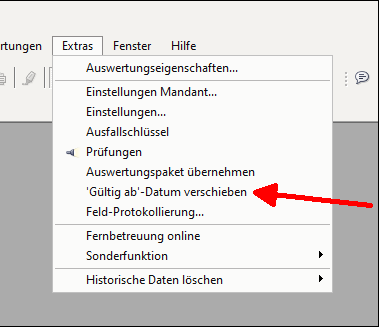

sobald Stammdaten eines Arbeitnehmers ins RZ gesendet wurden, können Sie diesen nicht mehr löschen. Dies ist aber m.E. auch vermutlich gar nicht nötig.
Wenn Sie den Mitarbeiter im Bearbeitungsmonat 02/2025 mit Eintrittsdatum 29.01.2025 erfasst haben, müssen Sie das "gültig-ab"-Datum für diesen Mitarbeiter ändern.
Öffnen Sie dazu LODAS und schließen alle Erfassungstabellen über Fenster| Alles schließen. Wählen Sie dann Extras | 'Gültig ab'-Datum verschieben. Wählen Sie dann den Ordnungsbegriff "Mitarbeiter" aus. In der Mitarbeiterliste wählen Sie den Mitarbeiter an und geben im Feld 'Gültig ab'-Datum den Monat 01/2025 an. Schließen Sie das Fenster über die Schaltfläche "Beenden".
Danach steht Ihnen der Mitarbeiter im Bearbeitungsmonat 01/2025 zur Verfügung und Sie sollten eine Nachberechnung für diesen Mitarbeiter erstellen können. Testen Sie dies auf jeden Fall über eine Probeabrechnung.
Uwe Lutz
PS: Sie sollten einen Eintritt immer im richtigen Bearbeitungsmonat (also im Eintrittsmonat) erfassen. Wenn der Monat bereits abgerechnet ist, erfolgen automatische Nachberechnungen und korrekte Meldungen. Eine nachträgliche Korrektur ist viel aufwändiger.

Nur kurz, damit Sie nicht lange suchen müssen (beziehe mich auf Beitrag von @Uwe_Lutz bezüglich der Verschiebung der Gültigkeit):
