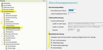

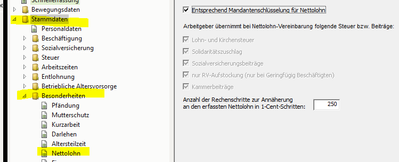

im Arbeitnehmer
oder im Arbeitgeber für alle:
VM
stefanbrust
158 Mal angesehen
@lohnhilfe  danke für die Lösung, das hätte ich nicht gefunden...
