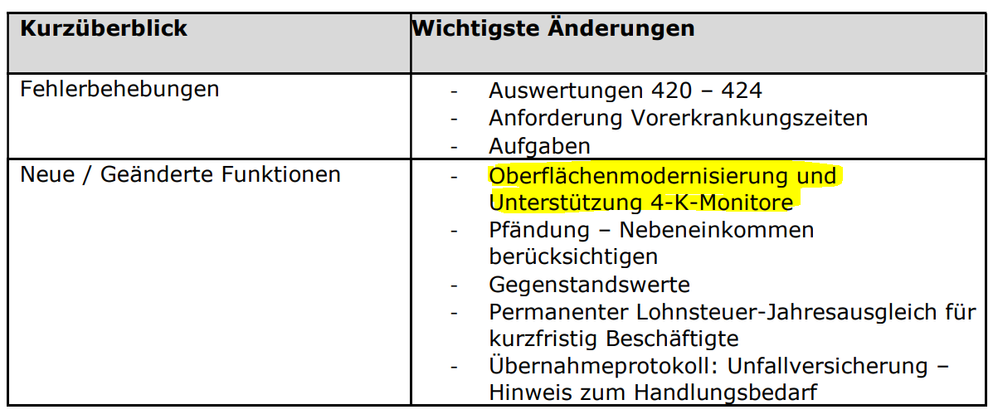

Mit Version 11.01 kamen folgende Änderungen:
Siehe auch:  Aktuelle Version von DATEV LODAS compact / classic / comfort
Komisch ist nur, dass man bei der DATEV immer an diesen Programmen deartige optische Änderungen in der UI vornimmt.
Naja, aktuell ist man noch nicht so weit, dass man LODAS auch auf "pro" hieven kann oder solch einen Umstellungsprozess durchführen möchte. Gleichzeitig muss man aber mit der Zeit gehen und sich an 4K Monitore und hohe ppi Werte gewöhnen.

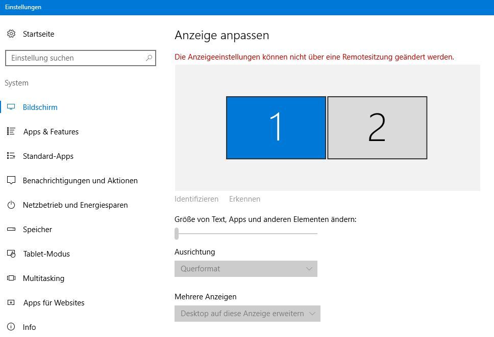

ändert sich die Auflösung bzw. Darstellung auf dem SmartIT-Desktop automatisch, wenn Sie lokal an den Grafikeinstellungen "schrauben" ?
csuckow
Nachricht 12 von 33
1543 Mal angesehen
Nein, Änderungen an den lokalen Anzeigeeinstellungen wirken sich erst beim nächsten Neuanmelden an der SmartIT aus.
Schöne Grüße aus Eisenach in Thüringen
Christian Suckow
Nachricht 13 von 33
1543 Mal angesehen
... dann aber automatisch, oder ?
Ich hatte auch schon bei einem Kollegen mit SmartIT experimentiert und konnte die Grafikeinstellungen unabhängig von den lokalen Einstellungen verändern.
csuckow
Nachricht 14 von 33
1543 Mal angesehen
Da SmartIT über eine RDP-Sitzung läuft, werden auch üblicherweise die Einstellungen vom Client-PC übernommen.
In der SmartIT-Sitzung selber gibt es m.E. nach keine Einstellmöglichkeiten.
