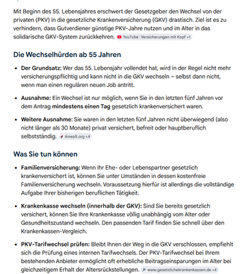

Das Internet bzw. deren KI antwortet:
Meine Idee wäre, es über die weitere Ausnahmeregel zu versuchen. Denn der Hintergrund der Ausschlussregel ist ja, dass verhindert werden soll, dass sich Menschen egoistischer Weise "in der Jugend" preiswert in der privaten KV versichern und erst "im Alter" in die Solidargemeinschaft zurückkehren. Das trifft im vorliegenden Fall aber gerade nicht zu, weil die Zeit in Argentinien eben keine unsolidarische Verabschiedung aus der gesetzlichen Krankenkasse war. Für solche Fälle, die nicht Standard sind, sollte man bei den gesetzlichen Krankenkassen (gerne gleich bei mehreren paralell) dringend um eine umfangreiche Einzelfallprüfung bitten.
Wäre ggf. eine Familienversicherung ein Weg in die GKV?
Oder gibt es eine preiswerte private Krankenversicherung (analog derer, die ausländische Studenten abschließen können, wenn sie das 30. Lebensjahr vollendet haben - zum Beispiel mawista AWP P&C S.A.)?
Den Satz "Pech gehabt" gegenüber MENSCHEN kann ich in unserer ausdiffernzierten Komfortgesellschaft nicht so einfach akzeptieren! Da muss es doch eine Lösung geben.
Anderenfalls liegt uns diese Dame ohne Krankenversicherung auf der Tasche, wenn sie eine teure medizinische Behandlung benötigt (Krankenhauseinlieferung aufgrund einer akuten Lebensgefahr) und dann mangels eigener Finanzen zum Sozialfall wird.
Aber das unser System durchaus Löcher beinhaltet, die offenbar nicht mitgedacht und deshalb keiner Lösung zugeführt werden, habe ich letztens erfahren, als ich von Staatenlosen erfahren habe.
Viel Erfolg!
