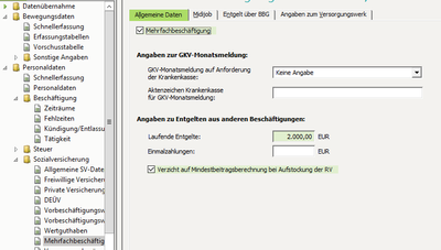

Hallo Claudia,
versuch es mal so:
Habe es gerade getestet, bei mir wurde dann die Abrechnung (die bislang mit Mindestbeitrag lief) korrigiert.

Super, vielen Dank.
@Datev:   Eine funktionierende Anleitung wäre da super. 🙂
