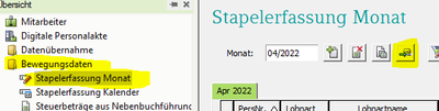

keine elegante Lösung, aber über die Monatserfassung können die Daten im Voraus erfasst werden.
Sollte man sich nur eine Info hinterlegen, falls Änderungen zu beachten sind .
lohnhilfe
338 Mal angesehen
Darüber können Sie alle Bewegungsdaten des Vormonats übernehmen und dann ggf. anpassen.
