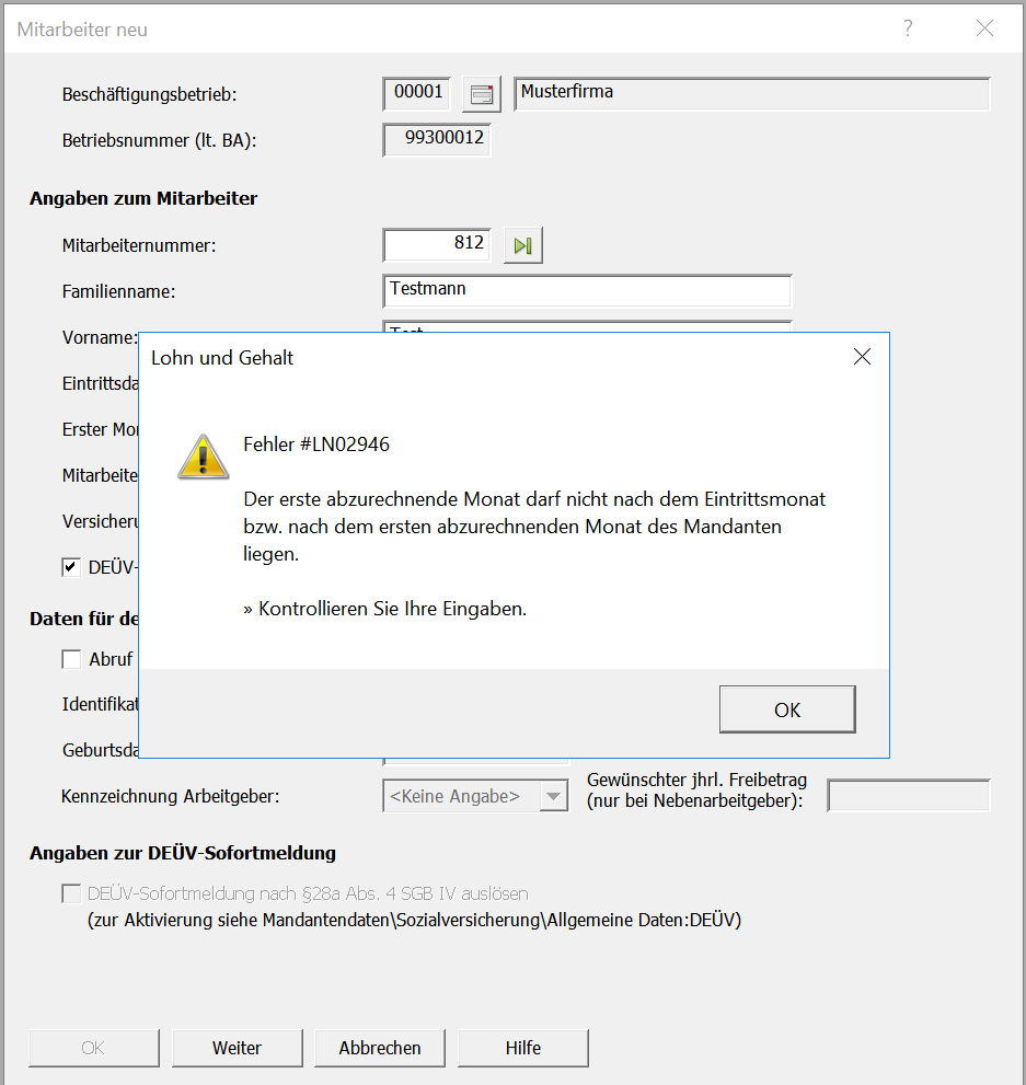

Bei der Erstanlage eines AN, ist in der Maske Mitarbeiter neu das "Eintrittsdatum" einzugeben. Laut Tooltip handelt es sich um das Datum des Ersteintritts in den Betrieb (Statistische Größe bzw. bei AAG, KUG genutzt).
Wenn nun korrekt der 21.04.2010 erfasst wird (da hat der AN im Betrieb das erste mal angefangen und war bis heute durchgängig beschäftigt) und danach der erste Monat der Abrechnung in LuG (hier 01/2022 - vorher gab es ein anderes Entgeltabrechnungssystem), erscheint die Fehlermeldung "Erster Monat darf nicht nach dem Eintrittsmonat liegen".
Zum Feld "Beginn Beschäftigungszeitraum", was hier der 1. Zeitraum ab 21.04.2010 wäre kommt man erst gar nicht, wenn man nicht, erst einmal ein falsches Ersteintrittsdatum (01.01.2022) erfasst.
Frage wer kann das erklären?

prinzipiell ist es möglich, bei der manuellen Neuanlage eines Mandanten einen Mitarbeiter mit seinem tatsächlichen Eintrittsdatum anzulegen, wenn es sich hier lediglich um einen Systemwechsel handelt.
Bei der Neuanlage eines Mitarbeiters wird im Feld „Erster Monat der Abrechnung“ automatisch der Monat angezeigt, der unter Mandantendaten | Abrechnungsparameter im Feld „Erste Abrechnung im Monat“ hinterlegt ist. Das sollte bei einem Systemwechsel auf Lohn und Gehalt ab 01/2022 auch 01/2022 sein.
Wenn Sie unter Mandantendaten | Abrechnungsparameter im Feld „Erste Abrechnung im Monat“ 01/2010 erfasst haben, wird auch dieses Datum bei der Neuanlage des Mitarbeiters übernommen. Sobald Sie dieses Datum überschreiben, erhalten Sie die Fehlermeldung #LN02946.

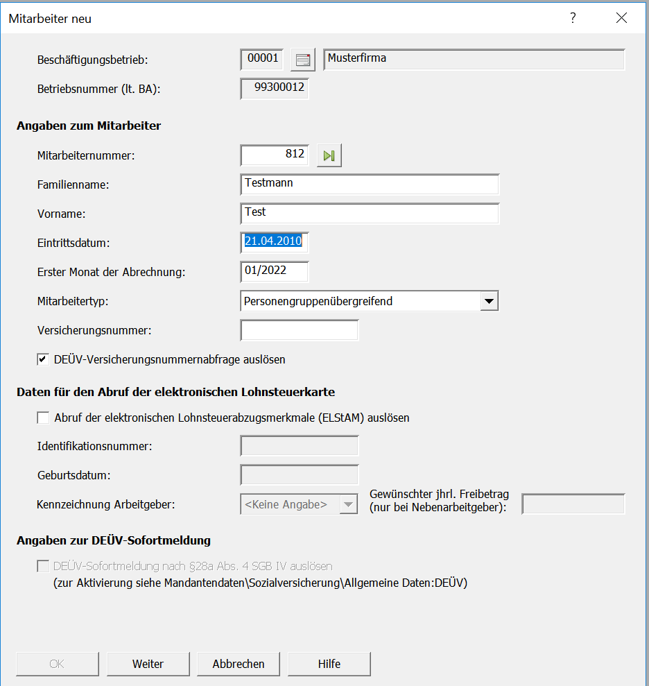

Komischerweise (und ich bin echt baff) geht das Ganze auf einmal ohne Probleme. Keine Ahnung woran es lag, möglicherweise am Nutzer...
Erstmals ab 01/2022, (auch Stammdaten Mandant), Eintrittsdatum in 2010 (wegen Systemwechsels) geht...
Im nachgestellten Testfall (siehe oben) lag es tatsächlich daran, dass der Monat der ersten Abrechnung 01/2010 war, weshalb ein Eintritt zum 01.04.2010 unlogisch war (wäre dann ja schon im Programm abgerechnet). Testweise mal den 01.01.2008 und damit vor 01/2010 eingeben, klappt das.

"Bei der Neuanlage eines Mitarbeiters wird für jeden Arbeitnehmer ein Eintrittsdatum erfasst. Dieses Eintrittsdatum bildet die Grundlage für den 1. Beschäftigungszeitraum in Lohn und Gehalt."
Danach muss das Eintrittsdatum des ersten Beschäftigungszeitraums in Lohn und Gehalt erfasst werden. Das wäre somit das Datum des ersten Abrechnungsmonat mit Lohn und Gehalt.
Ich nenne die Hilfestellung  auch mindestens suboptimal. Eine klarere Aussage, direkt bereits im ersten Dokument oder auch vielleicht bei "Mouseover" wäre besser.
