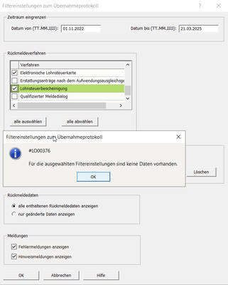

Besteht denn die Möglichkeit für MA, die über Lodas abgerechnet werden? Wir bekommen seit Monaten den Hinweis, dass eine MA wohl nicht korrekt angemeldet wurde. Bisher haben wir es nicht geschafft, den Fehler zu beheben
Oder konkreter gefragt, wie lange rückwirkend kann man das machen und was genau muss in der Maske ausgefüllt werden? Die Dame hat am 01.11.2022 begonnen. Wir doktern schon sehr lange daran rum.

Ich würde erstmal mittels der Übernahmeprotokoll prüfen, was für diesen Mitarbeiter an Fehlermeldungen zurückgemeldet wurde bzgl. Lohnsteuer.
In Lodas dafür über Auswertungen - Übernahmeprotokoll gehen, Zeitraum wählen (am Besten ab Einstellung), Mitarbeiter vorgehen und nur Rückmeldungen für Steuer anhaken. Dann schauen, was vorliegt. Dann kann man auch klären, wo der Fehler liegt.

Danke für den Vorschlag. Habe ich gerade noch mal versucht:

Wenn die Einstellung schon in 2022 war, klappt das vermutlich nicht, ich glaube, die Übernahmeprotokoll sind nur für dieses und das Vorjahr abrufbar. So einen Fehler sollte man nicht so lange ignorieren... Ohne gültige Lohnsteueranmeldung wird mitunter bei der nächsten Prüfung durch das Finanzamt die Steuerklasse 6 angenommen und die Differenz für die Steuer nachgefordert, das wäre seeeehr unglücklich.
Ist in den Fehlermeldungen in Lodas Auswertungen (Auswertung #1) ein Hinweis zu finden?

Wenn sich die Ursache nicht mehr ermitteln lässt: Was passiert denn, wenn zum 01.01.25 die Anmeldung über Lodas angestoßen wird, welche Rückmeldung kommt dann zurück?

Danke, das hab ich jetzt noch einmal versucht. Mal sehen, vielleicht klappt es diesmal. Wir sind ja schon lange an dem Thema dran. In Auswertung 1 wurde lediglich im ersten Monat darauf hingewiesen, dass die ID fehlte. Diese wurde aber nachgetragen.

Vielleicht ist die ID oder das Geb.datum fehlerhaft, aber das sollte sich ja aus dem Übernahmeprotokoll ergeben. Viel Erfolg und gerne mal berichten, was rückgemeldet wurde.
